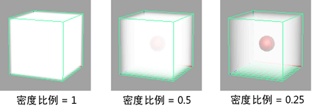

密度比例(Density Scale)
将流体容器中的“密度”(Density)值(无论是在栅格中定义还是通过预设渐变定义)乘以比例值。使用小于 1 的“密度比例”(Density Scale)会使“密度”(Density)显得更透明。使用大于 1 的“密度比例”(Density Scale)会使“密度”(Density)显得更不透明。
在下面的示例中,“密度”(Density)设定为“恒定”(Constant),这意味着它在整个流体容器中的值均为 1。使用小于 1 的“密度比例”(Density Scale)缩放“密度”(Density)值时,请注意“密度”(Density)的不透明度会降低,并且您可以看到流体中包含红色球。

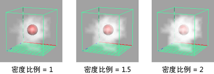

在接下来的示例中,“密度”(Density)设定为“动态栅格”(Dynamic Grid),并且“密度”(Density)值小于 1。使用大于 1 的“密度比例”(Density Scale)缩放“密度”(Density)值时,请注意“密度”(Density)会变得更加不透明,并且流体中包含的红色球会变得越来越模糊。

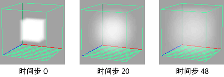

消散(Dissipation)
定义“密度”(Density)在栅格中逐渐消失的速率。在每个时间步上从每个体素中移除“密度”(Density)“密度”(Density)值变得更小)。在以下示例中,“消散”(Dissipation)值设定为 1。
注:
“流体效果”(Fluid Effects)中的“消散”(Dissipation)与粒子的“寿命”(Lifespan)不同。寿命描述一种开/关状态(要么生存要么死亡)。“消散”(Dissipation)是逐渐淡化的 - 不是绝对的。栅格中“密度”(Density)的有效的寿命是相对于发射“密度”(Density)、栅格内的运动、“扩散”(Diffusion)和流体的“透明度”(Transparency)而言的。

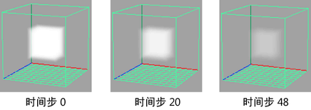

扩散(Diffusion)
定义在“动态栅格”(Dynamic Grid)“密度”(Density)扩散到相邻体素的速率。在以下示例中,“扩散”(Diffusion)值设定为 2。
