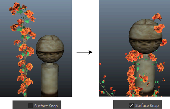

  3. 选择“Paint Effects”笔划,并在笔刷“属性编辑器”(Attribute Editor)“管 > 创建”(Tubes > Creation)区域中,启用曲面捕捉

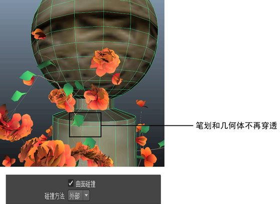

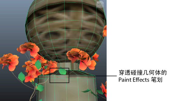

    每个管的开始位置现在将捕捉至碰撞几何体曲面上的最近点。如果某些笔划穿透几何体,请启用曲面碰撞

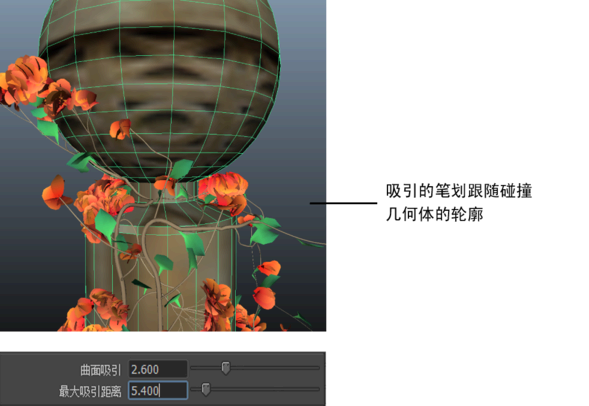

  4. “管 > 行为 > 力”(Tubes > Behavior > Forces)区域中,执行下列操作:
    可以使用曲面吸引生成将管端点向几何体曲面拉回的力。
