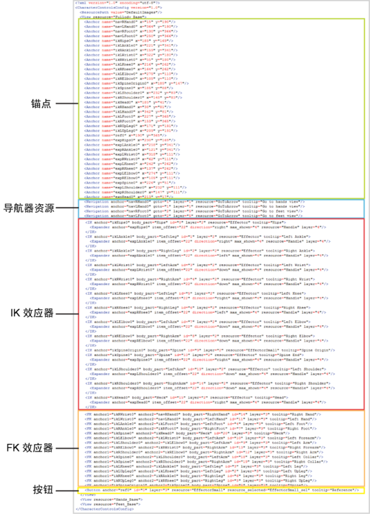

配置文件中的每个视图均使用以下主元素:
| 元素 | 说明 |
| <ResourcePath> | 标识包含图像资源的目录。 |
| <View resource> | 包含视图的所有元素并标识背景图像。 |
| 属性 | 说明 |
| <name> | 为定位点提供一个名称。 |
| <x> | 定位点的 X 坐标。 |
| <y> | 定位点的 Y 坐标。 |
您可以向定位点附加导航器资源或 IK 效应器。
| 属性 | 描述 |
| <name> | 为该导航器资源提供一个名称。 |
| <goto> | 此数字标识已连接到导航器资源的视图。 |
| <layer> | 此数字与指定给导航器资源的层对应。  提示: 分层系统可以让您在布局中将不同的元素彼此层叠。  |
| <resource> | 用于导航器资源的图像的名称。 |
| <tooltip> | 导航器资源的注释文本。当您将光标悬停在布局中的导航器按钮上方时会显示此文本。 |
| 属性 | 说明 |
| <anchor> | 标识定义 IK 效应器位置的定位点。 |
| <body_part> | 标识 IK 效应器的身体部位关键帧组。例如,左腿、右腿、右臂或左臂。请参见操纵和关键帧模式。 |
| <id> | IK 效应器的内部 ID。 |
| <layer> | 此数字与指定给 IK 效应器的层对应。 |
| <resource> | 用于 IK 效应器的图像的名称。 |
| <tooltip> | IK 效应器的注释文本。当您将光标悬停在布局中的 IK 效应器上方时会显示此文本。 |
| 属性 | 说明 |
| <anchor> | 标识定义效应器控制柄位置的定位点。 |
| <item_offset> | 此数字表示附加效应器控制柄和第一个附加效应器之间的偏移(以像素为单位)。 |
| <direction> | 指示控制柄在哪个方向展开:上、下、右或左。 |
| <max_shown> | 设置可以添加到展开的控制柄的附加效应器的最大数目。 |
| <resource> | 用于效应器控制柄的图像的名称。 |
| 属性 | 说明 |
| <anchor1> | 在布局中定义效应器开始位置的定位点。 |
| <anchor2> | 在布局中定义效应器结束位置的定位点。 |
| <body_part> | FK 效应器的身体部位关键帧组。例如,左腿、右腿、右臂、左臂。请参见操纵和关键帧模式。 |
| <id> | 此数字是指定给 FK 效应器的内部 ID。 |
| <layer> | 此数字与指定给 FK 效应器的层对应。 |
| <tooltip> | FK 效应器的注释文本。当您将光标悬停在布局中的 FK 效应器上方时会显示此文本。 |
