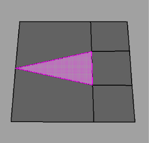

使用四边形绘制填充三角形
  1. 开始对网格进行重新拓扑。请参见使用四边形绘制重新拓扑网格
  2. 将光标移动到具有三个边界顶点的三角形孔,同时按住
    “四边形绘制”(Quad Draw)工具会进入面预览模式,并用紫色高亮孔。
  3. 在紫色面预览上单击鼠标右键 ()。
    此时将显示三角形面,并填充孔。
