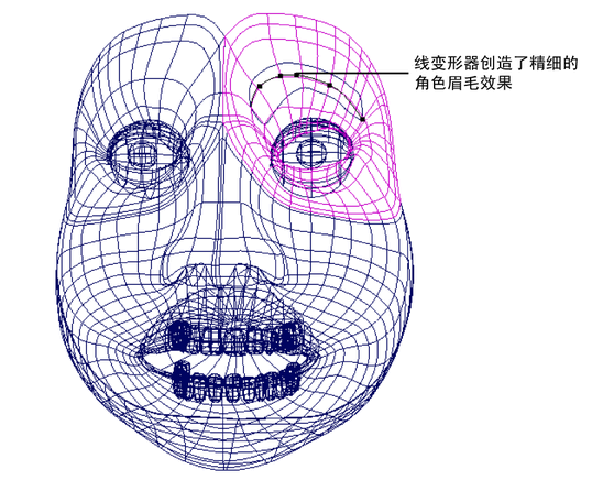

线变形器类似于雕塑器用来改变固定对象形状的电枢。通过线变形器,可以使用一条或多条 NURBS 曲线来更改对象的形状。有关快速创建线变形器的示例,请参见线变形器快速入门
通过线变形器,可使用一条或多条 NURBS 曲线更改可变形对象的形状。在角色设置中,线变形器特别适用于设置唇和眉毛的变形。若要创建更强烈的褶皱效果,也可以使用褶皱变形器。线变形器也可以在建模期间用于 NURBS 或多边形对象的成形。
