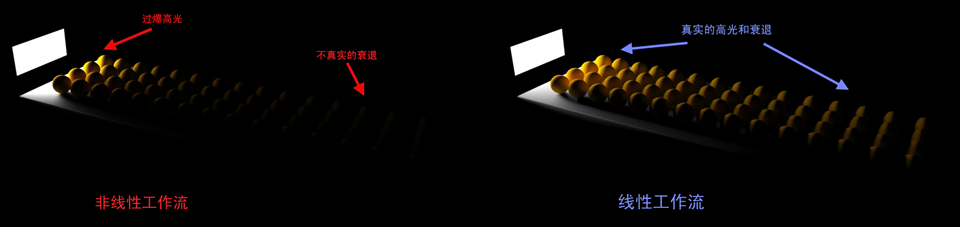

线性工作流对于真实照片级渲染是必要的,因为所有输出显示(例如,监视器)都有一条签名响应曲线,该曲线会影响显示颜色的方式。因此,若要产生对于人眼看起来正确的颜色,必须对图像应用颜色修正。因此,必须在照明和渲染之前反转该颜色修正,以便可以使用正确的颜色值进行渲染计算,然后在显示结果图像之前再次对其进行颜色修正,以使其显示正确。这将产生更加逼真的照明和合成,以及更高的衰减和更柔和的高光,如下图中所示。
