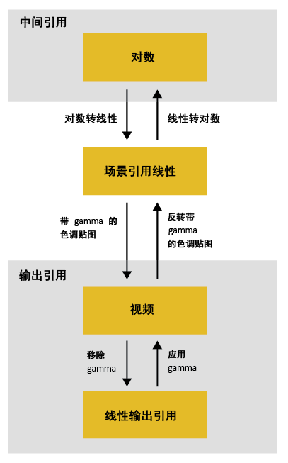

某些操作最适用于特定空间类型中的颜色:场景线性、视频或对数。工作时,您可能希望切换颜色空间以执行特定操作,然后切换回主工作空间或其他空间以执行其他操作。对于这些情况,建议使用完全可反转变换以保留尽可能多的颜色信息。
一般而言:
- 您可以通过应用色调贴图(如 tone-map/ 目录中的 PhotoMap_gamma_2.4)将场景线性转化为视频。一般而言,色调贴图使用 S 形曲线来增加对比度和压缩高光。
- 您可以通过应用反向色调贴图(如 tone-map/ 目录中的 inversePhotoMap_gamma_2.4)将视频转化为场景线性。如果片段最初拍摄为视频或者使用不同的色调贴图转化,这会造成不精确。但在许多情况下,这是很好的近似值,不影响工作。需要特别注意的是,仅从视频图像中移除显示 Gamma 会生成线性化输出相关值,而不是场景线性值,不存在大于 1.0 的值。
- 您可以使用 film/LogLin/ 目录中的一个 Lin_to_Log 变换将场景线性图像转化到对数空间。
- 可以使用 film/LogLin/ 目录中的一个 Log_to_Lin 变换将对数图像转化为场景线性。
- 可以将视频图像转化到对数空间,方法是先转化为场景线性,然后转化为对数。
-  也可以将对数图像转化到视频空间,方法是先转化为场景线性,然后转化为视频。
