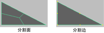

可以使用编辑网格 > 添加分段(Edit Mesh > Add Divisions)功能将一条多边形边分成两条或更多条边。在需要将边分割为两个或更多部分时,此功能很有用。例如,如果将三角形的一条边分成两半,它将理所当然成为四边多边形(四边形)。
将多边形边分割成两条或更多条边
。有关“添加分段”(Add Divisions)选项的更完整说明,请参见将面拆分为三角形或四边形。
若要在“通道盒”(Channel Box)或“属性编辑器”(Attribute Editor)中更改细分值和模式,可以选择 polySubdFace 节点。
