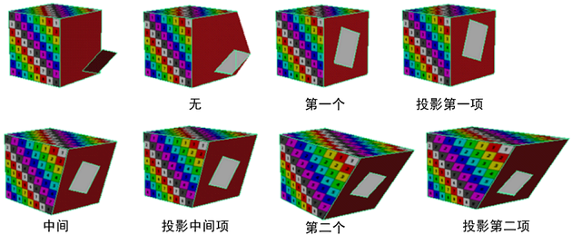

合并模式示例
下列示例显示使用各个合并模式的区别。
