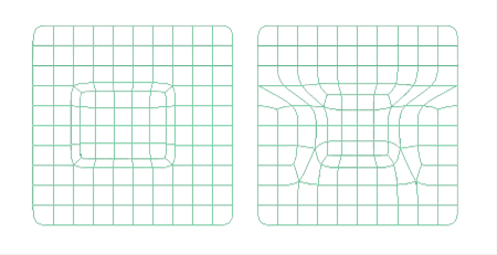

可以使用“编辑网格 > 正向自旋边”(Edit Mesh > Spin Edge Forward)或“编辑网格 > 反向自旋边”(Edit Mesh > Spin Edge Backward)选项选择多边形网格上的边。通过一次更改选定边的连接 1 个顶点,旋转边会修改多边形网格。可以使用该选项快速更改网格拓扑的流动。以下显示了一个示例。
