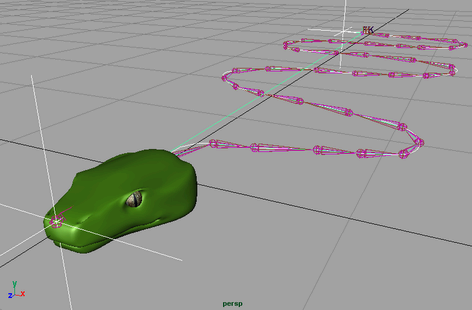

示例场景
使用样条线 IK 的蛇角色爬过森林地面。通过平移和旋转 NURBS 曲线来操纵这条蛇。NURBS 曲线由曲线起点(头部)和终点(尾部)的控制对象(在本示例中为定位器)驱动。

  6. 选择并移动头部定位器。
    这将移动蛇骨架中的所有关节和骨骼。请注意,现在的关节和骨骼也符合操纵对象的方向。
