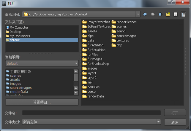

fileDialog 命令显示一个文件打开对话窗口。
字符串可以包含路径名称,并且必须包含通配符文件说明符。(例如“*.cc”或“/usr/u/*”。)
fileDialog -directoryMask "*.txt"
