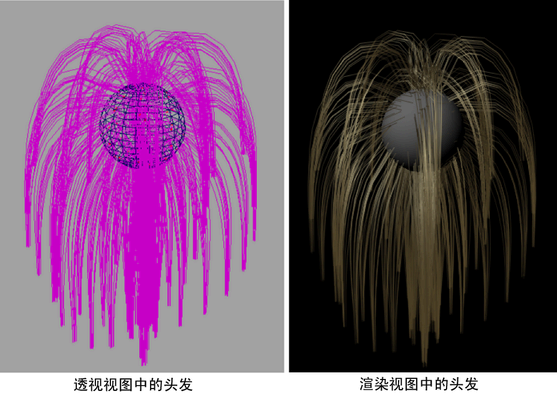

  1. 创建一个球体并将其转化为被动碰撞对象(nMesh > 创建被动碰撞对象(nMesh > Create Passive Collider))。
  2. 创建 nHair。头发伸出法线到曲面。
  3. 播放模拟。头发在 Nucleus 动力的作用下向下垂落。
  4. 头发松散后,选择头发曲线,从“当前位置”(Current Position)设定“开始位置”(Start Position)。(nHair > 设置开始位置(nHair > Set Start Position) > 来自当前(From Current)
  5. 根据需要为球体设置动画,以查看自然运动或在交互式播放期间移动该球体(nSolver > 交互式播放(nSolver > Interactive Playback))。
  6. 渲染场景。
