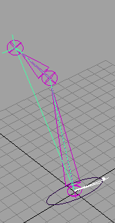

虽然存在 IK 控制柄的动画曲线和关键帧信息,但没有 IK 关节的信息,因为其位置是由 IK 控制柄上的动画确定的。若要查看和编辑 IK 关节的动画信息,请执行烘焙模拟。
通过烘焙为 IK 关节创建关键帧
