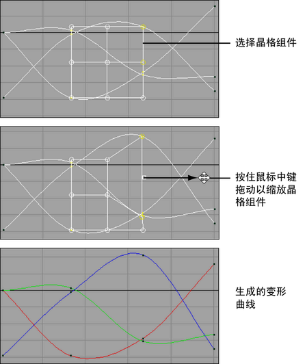

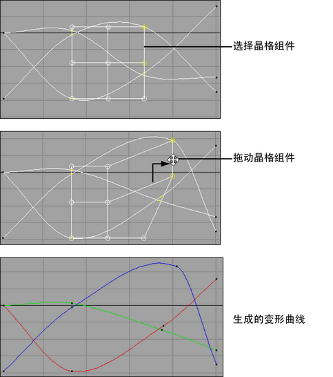

使用晶格操纵器使动画曲线变形
请参见晶格变形关键帧工具。

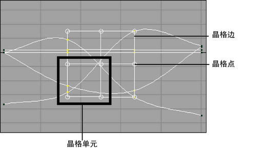

此时,晶格会显示在曲线视图中。晶格围绕选定的关键帧形成了一个边界框。
按住
键并单击晶格点,以将其包含在您的选择中或从选择中移除。一次最多可以选择一条晶格边或一个晶格单元。

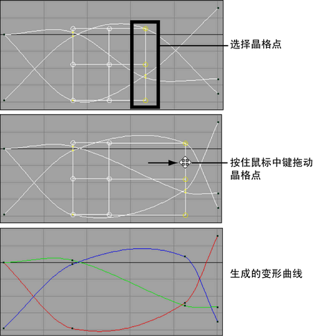

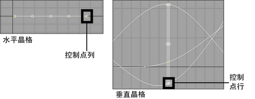

使用“晶格变形关键帧工具”(Lattice Deform Keys Tool)使沿着单个轴的关键帧变形时,选择某行(垂直)或某列(水平)中的一个晶格点就会选中该行或该列中的所有点。
例如,如果在水平晶格上选择晶格控制点,则选定点所在的列中的所有晶格点也会被激活。并非所有选定的晶格点都是可见的,具体取决于“曲线图编辑器”(Graph Editor)中的当前推拉视图比例。选定晶格点是否可见不影响该工具的运行。
