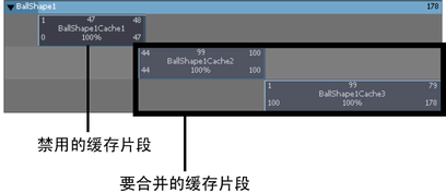

不能合并禁用的缓存片段。
仅当已选择或禁用位于合并时间范围内的每个几何缓存片段时,才能合并这些缓存片段。例如,如果您具有缓存片段 1(帧 20-30)、缓存片段 2(帧 25-35)和缓存片段 3(帧 40-50),并且要合并缓存片段 2 和 3,则必须禁用或选择缓存片段 1 才能进行合并。

  2. “Trax 编辑器”(Trax Editor)中,启用要合并的几何缓存片段并禁用所有其他缓存片段。

  2. “Trax 编辑器”(Trax Editor)中,启用要合并的非重叠几何缓存片段并禁用所有其他缓存片段。
  3. 选择要合并的非重叠缓存片段。
