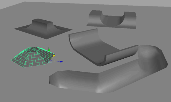

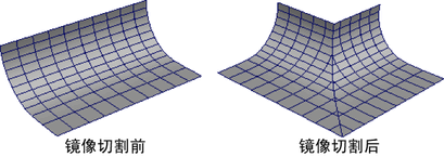

“镜像切割”(Mirror Cut)创建镜像选定对象的对称平面。您可以使用操纵器定位对称平面。您对原始对象所做的更改随后会应用到镜像对象。这会使某些类型的对象的对称建模简单得多(例如,创建街道环境和创建滑板公园)。
