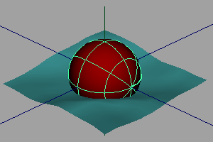

将浮标添加到海洋
只使用一个命令,您就可以将 NURBS 球体(浮标)添加到海洋并使其在水中上下摆动。该运动限于 Y 方向。
添加动力学浮标
