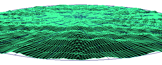

将波浪置换转化为多边形
通过将置换转化为多边形,可以创建表示波浪高度的几何体。
注:
该过程适用于包含置换贴图的任何几何体。
将波浪置换转化为多边形
选择海洋表面。
选择
修改 > 转化 > 置换到多边形(Modify > Convert > Displacement to Polygons)
。Maya 会使用几何体所表示的置换创建一个多边形平面 (
oceanPlaneShape
_displacement)。
