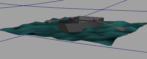

通过向对象添加船定位器,可以使对象像船一样漂浮着。标准船定位器的行为与动力学定位器类似,但它还会在 X 和 Z 方向上旋转。摩托艇定位器包含节流阀、舵和侧滚属性,用于逼真地模拟摩托艇的运动。
对于在海洋或池塘中的船的示例,可以从“流体效果 > 获取海洋/池塘示例”(Fluid Effects > Get Ocean/Pond Example)选择一个预设海洋或池塘。例如,Rowboat.ma。
