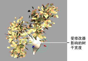

乘以当前的线宽度。值为 1.0 将没有任何效果,值为零将宽度缩放到零。
添加到当前的线宽度上。值为 0.0 将没有任何效果,值为 1.0 会将宽度增加 1。

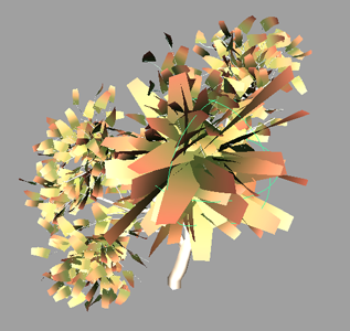

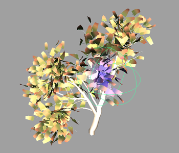

“占用体积”(Occupation Volume)包括一组相互依赖的属性,这些属性在影响分支大小和密度的同时还会影响分支生长的方向。
使用“占用体积”(Occupation Volume)基于分支、藤本植物和灌木丛的自然生长样式创建树叶效果。
在线修改器体积中的点上创建吸引最近“Paint Effects”管端点的吸引力。吸引力会促使管朝体积中的点生长,直到管占用了点周围的区域。在管端点生长到体积点后,它会占用此空间,点不再吸引其他管端点。
“占用吸引力”(Occupy Attraction)值越高,管端点越倾向于朝着最近的点生长。当力增加时,随着管端点迁移到的可用空间渐渐减少,分支管的角度锐度会更大。
“吸引半径比例”(Attract Radius Scale)和“占用半径比例”(Occupy Radius Scale)属性值以及“占用分支终止”(Occupy Branch Termination)会影响“占用吸引力”(Occupy Attraction)力对管端点的影响方式。
指定与“Paint Effects”管半径相乘以确定吸引管端点的非占用空间区域的值。例如,设置为 1 时,吸引管端点的区域等于管的半径。“吸引半径偏移”(Attract Radius Offset)也会影响吸引半径的计算方式。
“吸引半径比例”(Attract Radius Scale)值增加时,管端点被吸引到的点数也将随之增加。这样,增长到未占用空间的分支就会减少。当“吸引半径比例”(Attract Radius Scale)值大于“占用半径比例”(Occupy Radius Scale)时,较小分支的终止频率将减小。
指定将与“Paint Effects”管的半径相加以确定吸引管端点的未占用空间区域的值。“吸引半径比例”(Attract Radius Scale)还会影响吸引半径的大小。
指定将与“Paint Effe ts” 的半径相乘以确定当管被吸引到某一点时所占用的空间区域的值。
“占用半径比例”(Occupy Radius Scale)值越低,大量分支管可以占用的空间就越多。如果增加“占用半径比例”(Occupy Radius Scale)同时将“占用半径偏移”(Occupy Radius Offset)保持在 0 值附近,则较细分支所占用的空间将与较大、较粗分支所占用的空间相同。
当“占用半径比例”(Occupy Radius Scale)值大于“吸引半径比例”(Attraction Radius Scale)时,较小分支的终止频率将增加。
指定将与管半径相加以确定当管被吸引到某一点时所占用的空间区域的值。“占用半径比例”(Occupy Radius Scale)还会影响占用半径的大小。
指定线修改器的“占用体积”(Occupation Volume)所用的体素点栅格分辨率。该值将确定世界空间中沿线修改器“形状”(Shape)的最长轴分布的点数量。
“占用栅格分辨率”(Occupy Grid Resolution)增加后,吸引管端点的点总数量也会增加。
如果启用此选项,将终止附加到已占用空间的分支。
