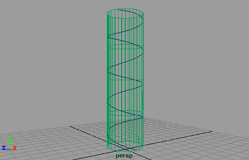

  1. 选择柱。
  2. 创建环绕曲面的曲线,如下所示:
    • 使列活动。
    • 选择“CV 曲线工具”(CV Curve Tool)
    • 单击列上的点,旋转视图以单击围绕列的点。
  3. 选择曲线。

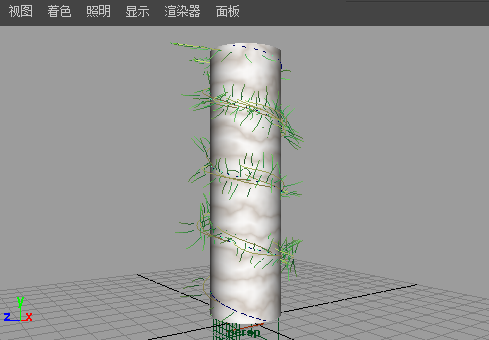

  5. 选择“Paint Effects > 曲线工具 > 将笔刷附加到曲线”(Paint Effects > Curve Utilities > Attach Brush to Curves)
  6. 选择“显示 > 渲染 > 笔划显示质量”(Display > Rendering > Stroke Display Quality) > 75% 以改进线框显示质量。

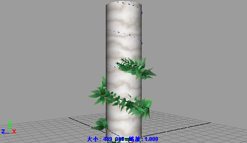

  9. 切换到“Paint Effects”面板,并选择“绘制 > 绘制场景”(Paint > Paint Scene)
  10. 在工具栏上单击“重画 Paint Effects 视图”(Redraw Paint Effects view)图标,以渲染笔划。

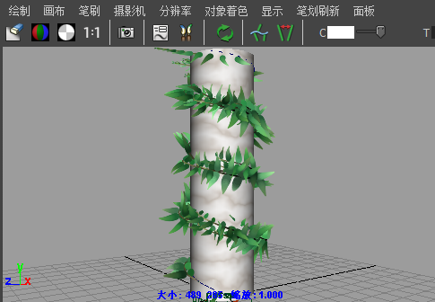

  11. 动画生长,如下所示:
    • “属性编辑器”(Attribute Editor)中,单击画笔选项卡。
    • 展开“流动画”(Flow Animation)
    • 启用“时间片段”(Time Clip),然后更改“流速”(Flow Speed)值。在本示例中,我们使用 1.0。
    • 在场景视图中,将播放结束时间设置为 100,单击“向前播放”(Play Forward)按钮。
    • 现在,在“属性编辑器”(Attribute Editor)中,启用“笔划时间”(Stroke Time)
    • 转到第一帧并单击“向前播放”(Play Forward)按钮。
