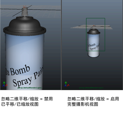

使用“二维平移/缩放”(2D Pan/Zoom)功能可以在二维中进行平移和缩放,并在场景视图中查看结果。使用该功能,可以在进行精确跟踪、放置或对位工作时查看特定区域中的详细信息,而无需实际移动摄影机。
可以轻松地切入和切出平移/缩放模式。甚至可以创建两个面板,在一个面板中显示完整的摄影机视图,在另一个面板中显示平移/缩放视图。
默认情况下,平移/缩放模式不会进行渲染,因此可以选择渲染完整的摄影机视图或平移/缩放视图。此外,还可以创建“二维平移/缩放”(2D Pan/Zoom)书签。

也可以渲染已平移/缩放视图。若要执行该操作,请选择“渲染平移缩放”(Render Pan Zoom)属性。
也可以通过在面板工具栏中的 ![]() 图标上单击鼠标右键 (
 图标上单击鼠标右键 (
![]() ) 来选择“忽略二维平移/缩放”(Ignore 2D Pan/Zoom)。
