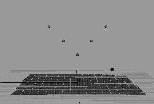

  8. 回放动画。
    在回放时,粒子是黑色的。粒子具有默认的黑色 rgbPP 颜色,因为该对象不存在任何创建表达式。

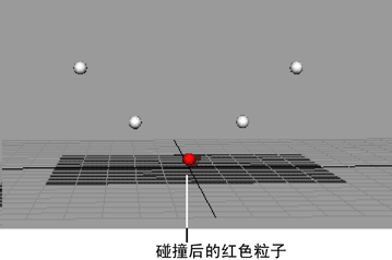

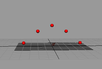

    “PeasShape”的第一个粒子撞击平面时,Maya 将该粒子的事件属性设置为 1。这将触发执行第一个指定,以将碰撞粒子的 rgbPP 值设置为 <<1,0,0>>。在 RGB 颜色方案中,该向量值表示红色。(当红色等于 1,绿色等于 0,蓝色等于 0 时,结果颜色为红色)。
    该事件属性的值反映每次碰撞后帧中的碰撞计数。例如,如果粒子在第 10 帧与平面发生碰撞,则事件会在第 11 帧中更新。
    当其他粒子首次撞击平面时,它们也会在碰撞后变为红色。
    当事件等于 2 时,粒子在与平面发生第二次碰撞前保持红色。在第二次碰撞后,粒子会变为绿色。

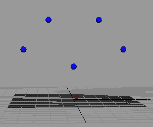

    在第三次碰撞后,当事件等于或大于 3 时,粒子变为蓝色。在动画播放时,每个粒子在所有后续碰撞中保持蓝色。

    粒子会再次变为黑色,因为它们收到默认的“rgbPP”值 <<0,0,0>>。再次播放动画时,与以前一样,这些粒子以相同顺序变为白色、红色、绿色和蓝色。
