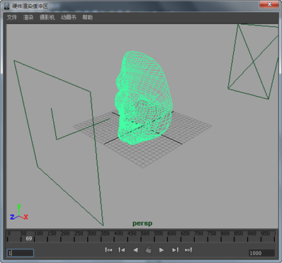

必须先设置“硬件渲染缓冲区”(Hardware Render Buffer),然后才可以预览或渲染硬件粒子。有关设置“硬件渲染缓冲区”(Hardware Render Buffer)的完整信息,请参见“硬件渲染缓冲区”(Hardware Render Buffer)窗口。
以下过程介绍了一种典型的设置;具体决定要使用的过程可能会略有不同。
准备预览或渲染硬件粒子
将显示“硬件渲染缓冲区”(Hardware Render Buffer)。
通过使用 Alt 键(Windows 和 Linux)或 Option 键 (Mac OS X) 以及鼠标键,可以在“硬件渲染缓冲区”(Hardware Render Buffer)内调整摄影机的视图。
