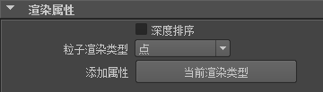

设定“粒子渲染类型”(Particle Render Type)
  1. 选择粒子对象。
  2. “属性编辑器”(Attribute Editor)“渲染属性”(Render Attributes)区域中,从“粒子渲染类型”(Particle Render Type)弹出菜单中选择类型。
工作区预览渲染不显示渲染类型的完整详细信息。您必须进行硬件渲染或软件渲染。如果希望工作区渲染显示您添加到粒子对象的颜色,请启用“着色 > 对所有项目进行平滑着色处理”(Shading > Smooth Shade All)
在测试渲染或渲染到磁盘时,为名称后面不带 s/w 的粒子渲染类型使用硬件渲染。滴状曲面、云和管状体必须使用软件渲染。如果使用了错误的渲染技术,粒子将不会显示。如果使用硬件渲染,必须将粒子图像与场景中其他对象的软件渲染图像合成。
您必须将带有着色组的材质应用于粒子对象。“管状体(s/w)”(Tube (s/w))“云(s/w)”(Cloud (s/w))渲染类型使用特定的粒子云材质。任何表面材质都可以用于滴状曲面渲染类型。

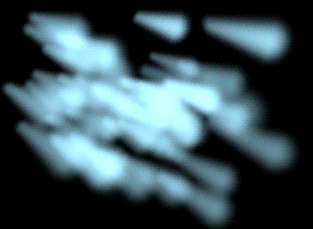

条纹(Streak)
“条纹”(Streak)渲染类型显示带有拉长尾部的移动粒子。该渲染类型可以增强诸如流星或雨的显示。条纹的长度基于粒子的速度。因此,如果粒子保持静止或移动较慢,则将不会看到粒子。

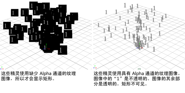

在您将纹理图像映射到精灵之前,精灵将显示为一个小矩形。无论摄影机的位置或方向如何,图像将直接面向摄影机。
如果纹理图像缺少 Alpha 通道,图像是不透明的,并占用精灵矩形。如果纹理图像具有 Alpha 通道,精灵将使用图像的透明度。若要避免显示矩形,您必须使原始纹理图像的周边部分透明。

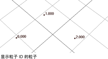

数值(Numeric)
“数值”(Numeric)渲染类型可以显示粒子对象的任何属性的当前值。当您希望了解某个属性的值(如特定帧的速度)时,该类型非常有用。默认情况下,Maya 为“数值”(Numeric)渲染类型显示粒子 ID。
设定“数值”(Numeric)渲染类型
  1. 选择粒子对象。
  2. “属性编辑器”(Attribute Editor)中,将“粒子渲染类型”(Particle Render Type)设定为“数值”(Numeric)
  3. 若要添加可允许调整外观的默认“粒子渲染类型”(Particle Render Type)属性,请单击“为当前渲染类型添加属性”(Add Attributes For Current Render Type)按钮。

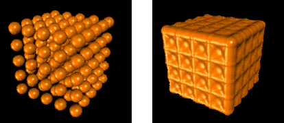

滴状曲面(Blobby surface)
“滴状曲面”(Blobby Surface)渲染类型将粒子显示为变形球。变形球是一种可以混合在一起形成曲面的球体。滴状曲面仅显示在软件渲染的图像中。
注: 透过其他滴状曲面看到的滴状曲面内侧边缘不是抗锯齿的。
若要避免这种情况,可以通过选择粒子对象并进行以下渲染设定来提高粒子的渲染质量。打开“渲染设置”(Render Settings)窗口”的“Maya 软件”(Maya Software)选项卡。在“采样数”(Number of Samples)下,将“粒子”(Particles)设定为 4,如果要获得非常高质量的粒子渲染,将“粒子”(Particles)设定为 8。

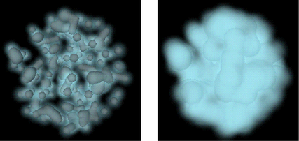

云(Cloud)
“云”(Cloud)渲染类型将粒子显示为模糊或多云的变形球。变形球是一种可以混合在一起形成曲面的球体。云仅显示在软件渲染的图像中。请参见使用粒子创建光线跟踪的阴影
设定“云(s/w)”(Cloud (s/w))渲染类型
  1. 选择粒子对象。
  2. “属性编辑器”(Attribute Editor)中,将“粒子渲染类型”(Particle Render Type)设定为“云(s/w)”(Cloud (s/w))
  4. 将灯光添加到场景中。
  5. 使用软件渲染场景。
