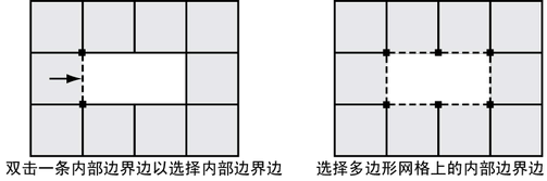

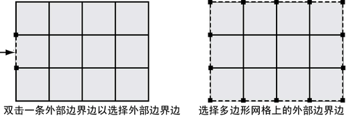

边界边是位于多边形网格的外部或内部周长上的边。边界边选择的工作方式类似于环形和循环边选择类型。根据最初选择的边(外部或内部),将选择沿着多边形网格的关联的边界边。
边界边选择让您无需逐个选择每条边界边。
选择多边形网格上的内部和外部边界边

网格上的外部边界边变为选定。
网格上的内部边界边变为选定。

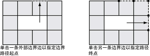

 键的同时单击 ( ) 所需的边。如果要完全取消边选择,单击网格的场景中的任何位置。
) 所需的边。如果要完全取消边选择,单击网格的场景中的任何位置。也可以单击边界边以创建部分边界选择。例如,如果单击一条外部边界边,然后单击通过沿着网格的边界边连接的第二条外部边界边,则将选择第一次和第二次单击之间的边界边。请参见下面的图表。
