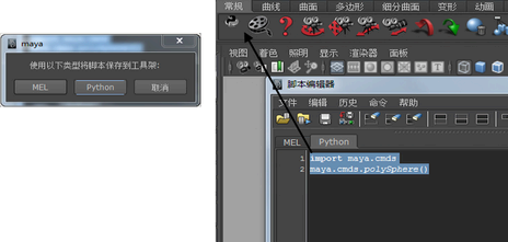

与 MEL 脚本类似,也可使用鼠标中键 () 将 Python 脚本拖动到“工具架”(Shelf)。此时将出现一个对话框,询问脚本是 Python 脚本还是 MEL 脚本。
