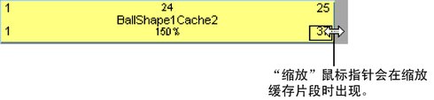

  1. 在场景视图中,选择要缩放其几何缓存片段的对象。
  2. “Trax 编辑器”(Trax Editor)中,选择要缩放的几何缓存片段。
  3. 执行下列操作之一:
    • 拖动位于底角的片段热点以缩放缓存片段。
    • 双击缓存片段上的比例值,键入一个新比例值,然后按 键。
    • “通道盒”(Channel Box)中,设定缓存片段的“比例”通道值。
    请参见缩放

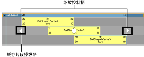

  2. “Trax 编辑器”(Trax Editor)中,按住 键选择要缩放的几何缓存片段。
    随即显示缓存片段操纵器。
  3. 将缩放控制柄拖动到左侧或右侧以同时缩放所有选定的缓存片段。

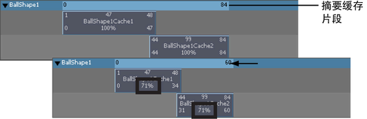

  2. “Trax 编辑器”(Trax Editor)中,拖动摘要缓存片段的左侧或右侧以缩放选定对象的所有几何缓存片段。
