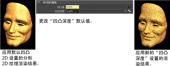

控制显示在曲面上的凹凸的高度。增加“凹凸深度”(Bump Depth)会使曲面更加不平。减小“凹凸深度”(Bump Depth)会使曲面更加平滑。
通过调整“凹凸深度”(Bump Depth)或纹理的“Alpha 增益”(Alpha Gain)和“Alpha 偏移”(Alpha Offset),您几乎可以实现相同效果。通过读取纹理的 Alpha 增益值确定“凹凸深度”(Bump Depth)。这两种控制对可能存在多个凹凸的复杂着色网络都很有用。通过 Alpha 增益属性,您可以单独调整每个纹理的凹凸。
