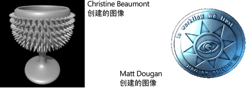

可以在形状节点的“属性编辑器”(Attribute Editor)的“置换贴图”(Displacement Map)区域下找到以下属性。
启用(默认)“基于特征的置换”(Feature-based Displacement)。
建议不要为了使用非基于特征的置换而禁用“基于特征的置换”(Feature-based displacement)。
