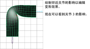

绘制折痕效果
  1. 选择平滑着色处理显示模式(热键:按 5 键)。
  2. 选择圆柱体。
  3. 选择蒙皮 > 编辑平滑蒙皮 > 绘制蒙皮权重工具(Skin > Edit Smooth Skin > Paint Skin Weights Tool) >
  4. “工具设置”(Tool Settings)窗口中,这时应显示“影响”(Influence)区域。有关详细信息,请参见蒙皮 > 编辑平滑蒙皮 > 绘制蒙皮权重工具(Skin > Edit Smooth Skin > Paint Skin Weights Tool)
  5. 请注意“变换”(Transform)框。
  6. 单击一个关节名称。例如,单击 joint3。
  7. “影响”(Influence)框中,单击另一关节名称。例如,单击 joint4。
  8. 检查一个或多个关节的影响。例如,检查 joint2 的影响。
  9. 使用“绘制蒙皮权重工具”(Paint Skin Weights Tool)绘制关节影响折痕的方法。
