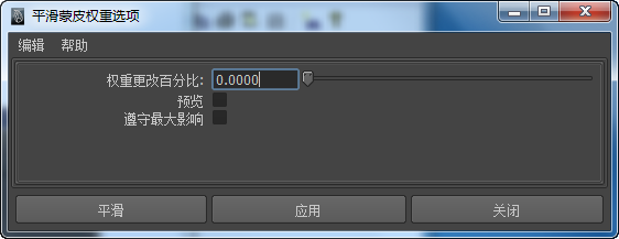

  2. 选择“蒙皮 > 编辑平滑蒙皮 > 平滑蒙皮权重”(Skin > Edit Smooth Skin > Smooth Skin Weights) >
  3. 调整平滑蒙皮权重的“权重更改百分比”(Weight Change Percentage)值。请参见权重更改百分比
    注:
    在边界曲面上平滑所有顶点时,需要设定大于 0.0 的“权重更改百分比”(Weight Change Percentage)值。

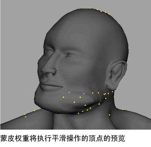

  4. (可选)启用“预览”(Preview),然后单击“应用”(Apply)以在场景视图中亮显将通过“平滑蒙皮权重”(Smooth Skin Weights)操作进行平滑的顶点。顶点亮显为黄色。
    提示:
    如果许多顶点在角色上亮显为黄色(例如,在上面的图像中),则“权重更改百分比”(Weight Change Percentage)值太低,应增加该值。

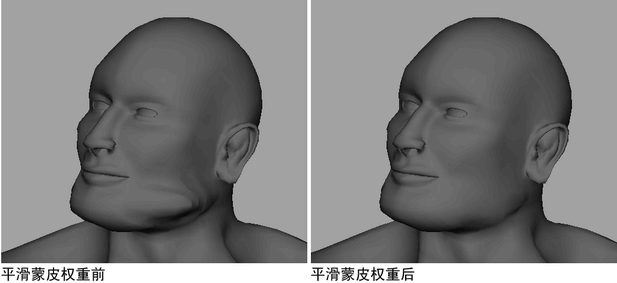

  5. 单击“平滑”(Smooth)
