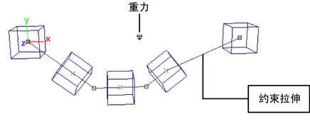

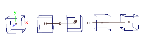

例如,假定您使用水平对齐的约束序列并且终点约束处于静态(参见下图)。

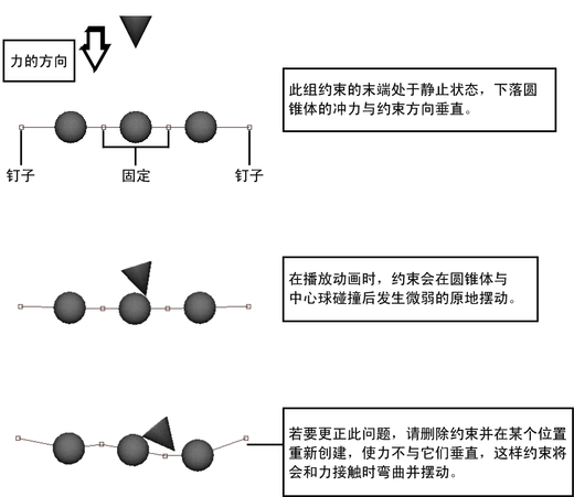

如果应用重力,或者另一个刚体与其碰撞,垂直方向的力将应用到约束。约束可以自由拉伸或摆动。
若要避免该情况,请删除端点约束并重新创建它们,使其不垂直于力的方向。
