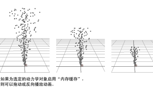

内存缓存是将对象的运动保存到内存中(而不是保存到磁盘,有关缓存到磁盘的信息,请参见粒子磁盘缓存)。可以使用内存缓存来缓存场景中的特定对象。

Maya 将缓存播放的所有帧中选定对象的所有属性值。如果不再需要反向拖动或反向播放,可以通过选择“解算器 > 内存缓存 > 禁用”(Solvers > Memory Caching > Disable)来恢复正常的逐帧计算。请注意,如果将时间滑块的开始帧设置为较小的数值,则 Maya 会自动删除缓存。
