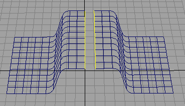

选择要缝合在一起的两个曲面上各自的等参线。

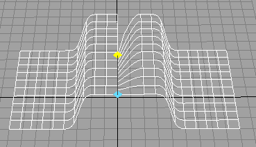

此时将创建临时缝合曲面。
您可以拖动操纵器,编辑缝合范围。

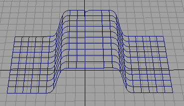

按
键完成缝合。
