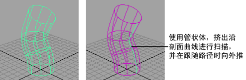

“管”(Tube)将在引用向量保持与路径相切时沿路径扫描横截面。

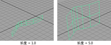

“距离”(Distance)将以直线形式挤出剖面。启用该选项时,请勿选择路径曲线。“距离”(Distance)启用时,该选项窗口将提供附加选项:“挤出长度”(Extrude Length)“方向”(Direction)“曲面次数”(Surface Degree)
挤出长度(Extrude Length)
指定挤出距离。

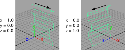

方向(Direction)

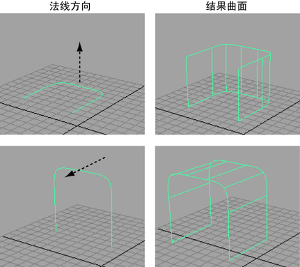

“剖面法线”(Profile Normal)将路径的方向设定为剖面曲线的法线。如果剖面曲线不是平面曲线,则使用平均化法线。
“指定”(Specify)支持您选择挤出的“方向向量”(Direction Vector)“X 轴”(X Axis)“Y 轴”(Y Axis)“Z 轴”(Z Axis)“自由”(Free)。例如,如果单击“Z 轴”(Z Axis)按钮,则挤出在 Z 轴方向为线性挤出。
如果选择“自由”,则可以在“X”、“Y”和“Z”框中输入值,以指定某个向量作为挤出的方向。

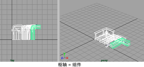

如果选择“组件”(Component),则每条单独的剖面曲线的枢轴点将用于挤出剖面曲线。挤出将沿剖面曲线的组件出现。

如果选择“路径方向”(Path Direction),则挤出的方向由路径曲线的方向设定。默认情况下,挤出的方向由“剖面法线”(Profile Normal)方向(即,剖面曲线的法线)设定。

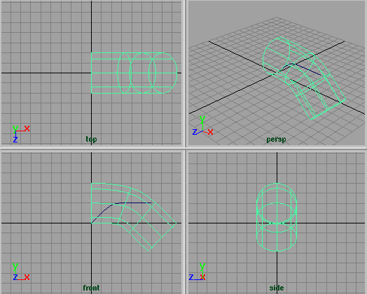

方向示例

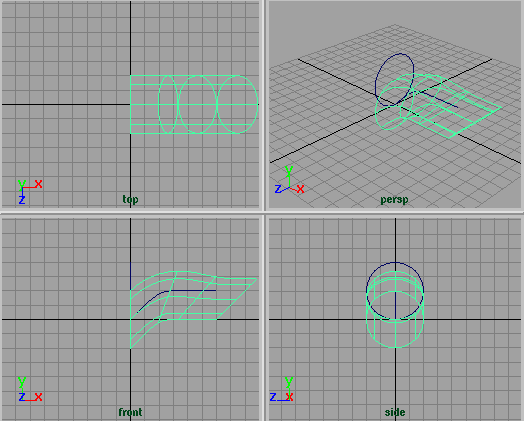

在下列示例中,“结果位置”(Result Position)已设定为“在剖面处”(At Profile)“方向”(Orientation)已设定为“剖面法线”(Profile Normal)。移动并旋转路径曲线,使其与剖面曲线匹配。这是默认设置。

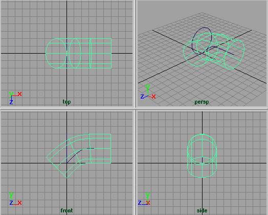

在下列示例中,“结果位置”(Result Position)已设定为“在路径处”(At Path)“方向”(Orientation)已设定为“路径方向”(Path Direction)
在下列示例中,“结果位置”(Result Position)已设定为“在剖面处”(At Profile)“方向”(Orientation)已设定为“剖面法线”(Profile Normal)。移动并旋转剖面曲线,使其与路径曲线匹配。

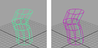

旋转(Rotation)
当剖面曲线沿路径曲线挤出时,旋转剖面曲线。较大的值将导致曲面偏离路径,特别是使用缩放时尤其如此。
缩放(Scale)
当剖面曲线沿路径曲线挤出时,缩放剖面曲线。较大的值将导致曲面偏离路径,特别是使用旋转时尤其如此。

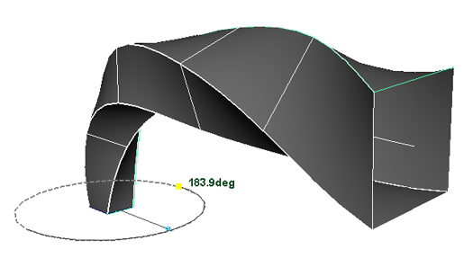

挤出曲面之后,请选择曲面,显示“通道盒”(Channel Box),然后选择“显示操纵器工具”(Show Manipulator Tool)。单击“通道盒”(Channel Box)中的每个“细分”节点,可以显示各种可用的操纵器。
使用操纵器查看其在曲面上的效果。这些操纵器支持您更改挤出的长度和扫描。
