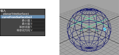

使用“部分”(Partial),您可以在平面曲面中使用“显示操纵器工具”(Show Manipulator Tool)显示操纵器,并沿输入曲线部分编辑结果平面曲面。单击输入曲线或“通道盒”(Channel Box)中的等参线的标题,可显示该选项。

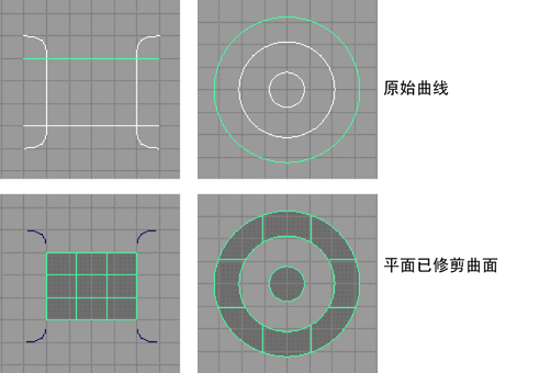

注: 尽管可以通过操纵平面曲面的边界来更改曲面的形状,但该曲面必须始终保持为平面。
尽管平面曲面可包括裁切区域或洞,但定义洞的曲线必须与主曲面共面。
从开放曲线中创建已修剪的曲面。
您不必使用单个边界曲线也可创建已修剪的曲面,但必须使用封闭区域。该区域可通过将多条曲线相交来创建。可以使用带有重叠边界的曲线来创建已修剪的曲面。选择曲线并使用曲面 > 平面(Surfaces > Planar),即可创建已修剪的曲面。
