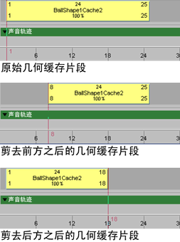

      在修剪缓存片段时将显示修剪鼠标指针
    • 将 Trax 当前时间指示器放置在所需位置,在缓存片段上,从出现的上下文相关菜单中选择“剪去前方”(Trim Before)“剪去后方”(Trim After),或者在 Trax 菜单栏中选择“编辑 > 剪去前方”(Edit > Trim Before)“编辑 > 剪去后方”(Edit > Trim After)
    如果选择了“剪去前方”(Trim before),缓存片段中出现在 Trax 当前时间指示器之前的部分将从缓存片段中移除。如果选择了“剪去后方”(Trim After),缓存片段中出现在 Trax 当前时间指示器之后的部分将从缓存片段中移除。请参见剪去前方剪去后方
