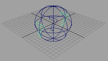

创建曲面上的曲线
Maya 提供多种方法创建曲面上的曲线:
通过放置编辑点绘制曲面上的曲线
  1. 选择要在上面绘制曲面上的曲线的曲面。
  2. 在状态行中,单击“激活选定对象”(Make the selected object live)图标。
  3. 选择创建 > CV 曲线工具(Create > CV Curve Tool)创建 > EP 曲线工具(Create > EP Curve Tool)
  4. 在活动曲面上绘制曲线。
  5. 当曲线完成后,再次单击“激活选定对象”(Make selected object live)图标。
将曲线沿视图方向投影到曲面上。
  1. 选择一个曲面,然后选择一个或多个曲线。
    在指向您希望投影的方向的视图中选择对象。例如,如果希望沿 Y 轴投影,请在“顶”(Top)视图中选择对象。
  2. 选择编辑 NURBS > 在曲面上投影曲线(Edit NURBS > Project Curve on Surface) > ,并将“沿以下项投影”(Project Along)设定为“活动视图”(Active View)
  3. 单击“投影”(Project)
将曲线沿曲面法线投影到曲面上
  3. 单击“投影”(Project)
使两个曲面相交以创建曲面上的曲线
  1. 选择两个曲面。
  2. 选择编辑 NURBS > 曲面相交(Edit NURBS > Intersect Surfaces)
    默认设置为在两个曲面上创建曲面上的曲线。若要只在第一个或第二个曲面上创建曲面上的曲线,请打开选项框(编辑 NURBS > 曲面相交(Edit NURBS > Intersect Surfaces) > ),并设定“为以下项创建曲线”(Create Curves For)选项。
