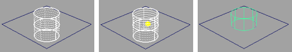

修剪会移除(实际上是隐藏)曲面上任何被曲面上的曲线界定或一分为二的区域。通过修剪曲面可以在 NURBS 曲面上创建复杂的边和洞。在修剪曲面前必须创建曲面上的曲线。
修剪曲面
曲面上将出现一个“修剪栅格”。
单击后,被修剪掉的区域将呈点状,保留的区域将保留为实体。
