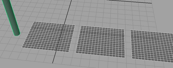

在该简单场景中,有一个用于投射阴影的长圆柱体、一束平行光、一个包含 16 x 16 细分的小平面,以及平面的两个附加实例。
设置场景
  1. 创建一个长细条状多边形圆柱体,其底面位于地平面上。
  2. 在地平面上创建一个较小的多边形平面,然后从 polyPlane 节点中,将“宽度细分数”(Subdivisions Width)“高度细分数”(Subdivisions Height)都设定为 16。
  3. 选择该多边形平面,然后选择编辑 > 特殊复制(Edit > Duplicate Special) >
  4. “几何体类型”(Geometry Type)设定为“实例”(Instance),并选择“应用”(Apply)两次以创建小多边形平面的两个实例(这两个实例将显示在原始实例的上方)。
  5. 一个接一个地定位平面,就像一条人行道一样。

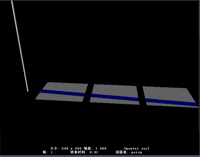

  10. 使用 mental ray 渲染器渲染场景。渲染应看起来如下所示:
    可能需要调整灯光的方向,然后重新渲染,从而使阴影落在某个不同的位置处的每个多边形实例上,就像在上面的渲染中一样。

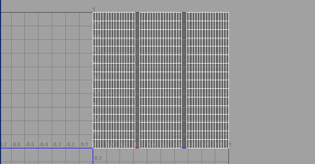

现在已经创建了一个逐实例 UV 集,其 UV 在 UV 空间中不重叠(如有必要,可以使用“UV 纹理编辑器”(UV Texture Editor)来确认这一点并移动 UV)。

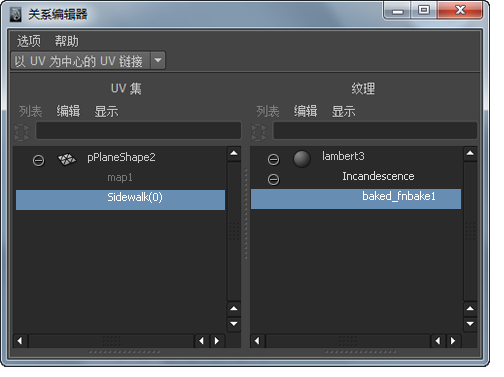

  5. 在其中一个实例上单击鼠标右键,然后选择“UV 集 > UV 链接”(UV Sets > UV Linking)
  6. 在关系编辑器中,将 Sidewalk (0) 贴图链接到 baked_inBake1。
    会烘焙阴影并正确链接阴影。如果处于着色模式(热键:6)或高质量渲染模式下,则可以在场景视图中看到这一切。
