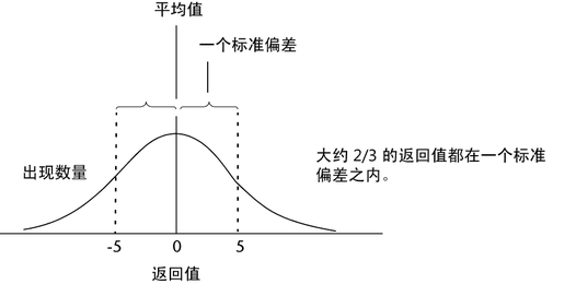

如果要重复执行 Gauss (5) 并制作返回值图表,它们大致会以该频率发生:

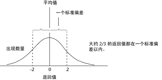

如果要重复执行 Gauss (2),将会以该频率返回值:
