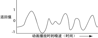

如果使用随着时间以细微增量变化而稳定增大或减小的参数值执行此函数,此函数将返回随时间增大和减小的随机值。
noise(time)
在动画播放时,每次表达式执行都返回 -1 和 1 之间的值。因为时间以细微增量增加,所以返回的值会以平稳但随机的模式增大和减小。如果您要为一段时间中返回的值绘制图表,它们可能会以下图中所示的形式出现:

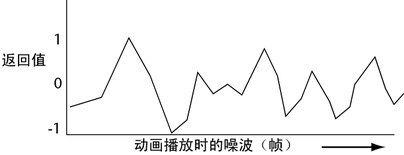

noise(frame)
在动画播放时,每次表达式执行都返回 -1 和 1 之间的值。因为帧会以更大的增量增加,所以返回的值会以更粗略的模式增大和减小。如果您要为一段时间中返回的值绘制图表,它们可能会以下图中所示的形式出现:
当帧与时间包含相同数字时,noise (frame) 返回的值和 noise (time) 返回的值相同。例如,当帧等于 10 时 noise (frame) 返回的值,与时间是 10 时 noise (time) 返回的值相同。
