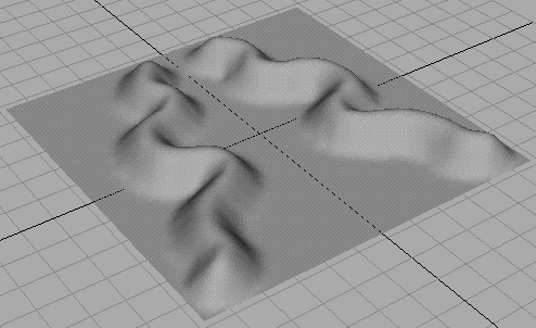

可以设置 Artisan 工具,以便在绘制时通过选定的轴镜像或反射笔刷笔划。如果要创建对称效果,该方法非常有用。

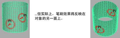

在曲面上反射绘制时,反射可能看起来好像不对称...
反射是通过基于选区边界框中心的 X、Y 和 Z 轴进行的。

  3. 打开“笔划”(Stroke)部分,并选择进行反射的轴 - X、Y 或 Z 轴,或这些轴的任意组合。
    请注意,现在曲面上有两个、四个或八个笔刷轮廓(具体取决于选定的反射轴数)。
  4. 绘制曲面。已绘制的笔划会通过选定的轴进行反射。
