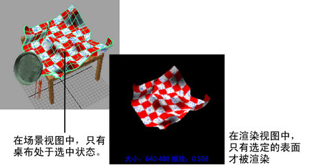

渲染选定曲面
- 选择要渲染的对象。
- 在“渲染视图”(Render View)窗口中,选择“渲染 > 仅渲染选定对象”(Render > Render Selected Objects Only)。
- 渲染场景。
