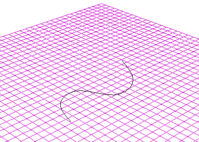

  2. 为影响线创建曲线。使用“CV 曲线工具”(CV Curve Tool)“EP 曲线工具”(EP Curve Tool),在平面的中心区域绘制一条 S 形曲线。

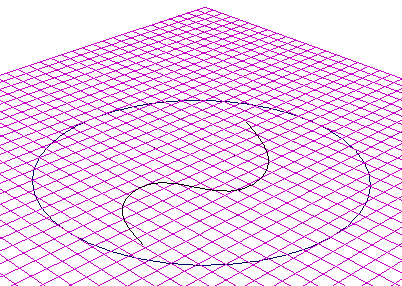

  3. 为限制变形区域创建一个圆形。对于本示例,圆形将包围平面上的 S 形曲线。
    将使用圆形来限制变形区域。限制变形区域的曲线称为限制曲线

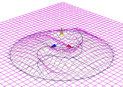

    Maya 现在会创建线变形器。现在可以操纵 S 形曲线来创建变形效果。请注意,仅圆形内的区域可能会受到影响。

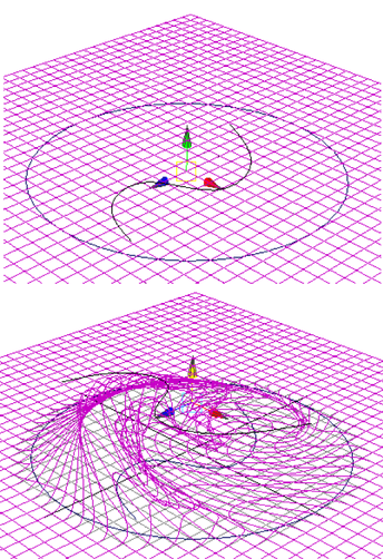

  5. 请通过执行下列操作创建变形:
    • 选择 S 形曲线。
    • 向上移动 S 形曲线。

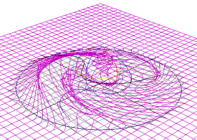

    • 旋转 S 形曲线,以获得漩涡“轮”的变形效果。
    平面会向上变形,就好像被吸引到 S 形曲线一样。
