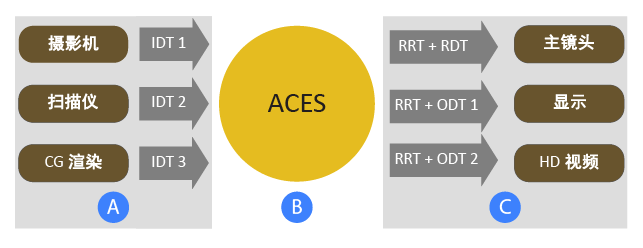

ACES 工作流为每个设备使用标准化的输入和输出变换。

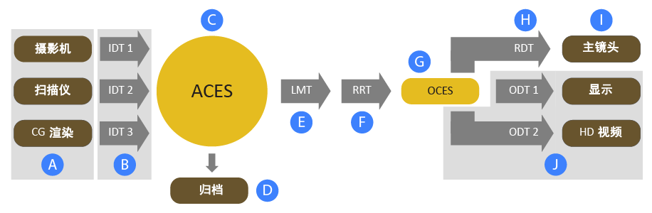

| A | 不同源的输入可能会使用不同的颜色空间和编码。 |
| B | 输入设备变换 (IDT) 可将图像转化为 ACES。IDT 可能由设备供应商、Autodesk 等软件供应商、其他第三方和 AMPAS 本身提供。此外,您还可以自行编写。 ADX 到 ACES 的变换称为“通用拆除”。其反向变换称为“通用构建”。 |
| C | 学院色彩编码规范 (ACES) 是场景线性编码,可以用作连接空间和工作空间。参考查看环境是白点为 D60 的室外日光。 |
| D | 可以保存 ACES 图像以用于交换或归档在具有其他元数据的 OpenEXR 文件格式的受约束或受限版本中。允许的通道布局仅包括立体和非立体的 RGB 及 RGBA。这是 SMPTE 标准。 |
| E | 外观修改变换 (LMT) 是可选的。可能会在 RRT 之前插入以提供美学效果,例如,需要在整个工作流中共享的、镜头特定的颜色等级。通常是由摄影师在现场建立的。它可以烘焙到最终输出,或仅用于样片并作为最终颜色等级的参考。 |
| F | 参考渲染变换 (RRT) 准备要查看的图像的第一步是应用变换。除此之外,RRT 可:
ACES 系统仅允许一个 RRT。但是,RRT 仍处于公开 Beta 测试阶段,因此有多个开发版本可用。Autodesk 颜色管理变换集合中提供了几种开发版本。 |
| G | 输出颜色编码规范 (OCES) 表示没有动态范围限制时所需的输出颜色。如果有理想的色域宽、高动态范围显示设备,这些值是您希望在影院查看环境中投影的颜色。 |
| H | 参考设备变换 (RDT) 将图像从 OCES 进行转化,以便可在 SMPTE 参考投影仪上查看。RDT 用作为其他设备开发 ODT 的参考。 |
| I | RDT 的输出构成了数字电影发行母版 (DCDM)。 |
| J | 应用不同输出设备变换 (ODT) 以准备要在其他设备上显示的图像。与 IDT 一样,ODT 可能由设备供应商、Autodesk 等软件供应商、其他第三方和 AMPAS 本身提供。 |

| A | Autodesk 颜色管理附带多种 IDT。可以在摄影机和胶片类别中找到这些变换。此外,您还可以使用来自其他源的 IDT。 |
| B | ACES 可以用作工作空间,或作为选定工作空间的连接空间。 |
| C | RRT+ODT/ 目录中有多种可用的 RRT 和 ODT 组合。用于渲染 DCDM 的 RRT 和 RDT 组合是 ACES_to_DCI-D60 变换。 |
