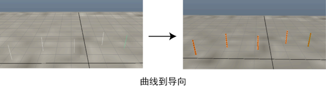

曲线到导向(Curves to Guides)
将曲线转化回导向,这样您就可以继续控制其形状并编辑它们。编辑导向后,可以使用导向到曲线
