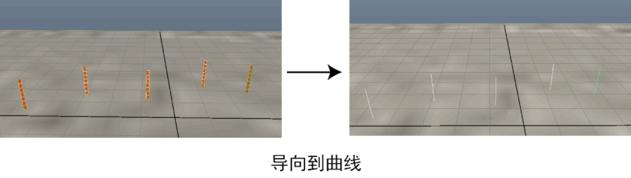

导向到曲线(Guides to Curves)
将选定的导向转化为曲线。使用此选项可以保存与您希望传递到其他描述或头发系统的导向相匹配的一组曲线。如果您希望为当前描述的导向定形,请改用“导向作为曲线”(Guides as Curves)工具。
导向(Guides)
设置在将导向转化为曲线后应该如何操作。
保持(Keep)
转化后同时显示导向和曲线。
隐藏(Hide)
在将选定的导向转化为曲线后隐藏这些导向。如果将曲线转化为导向,XGen 会显示隐藏的导向。
